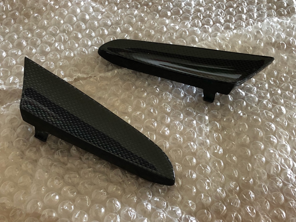

Aujourd’hui un tuto super-fastoche, je crois que c’est la pièce la plus facile à changer de la 911, il,s’agit de l’intérieur de la poignée de porte en carbone, toujours une pièce de DBCarbon.
Tuto 991.2: installation interieur poignée de porte piece DBCarbon 0104b710
Donc, voici la démarche à suivre: garder la poignée tirée vers vous, insérer un outil plat en haut à gauche faite levier ça vient tout seul,
