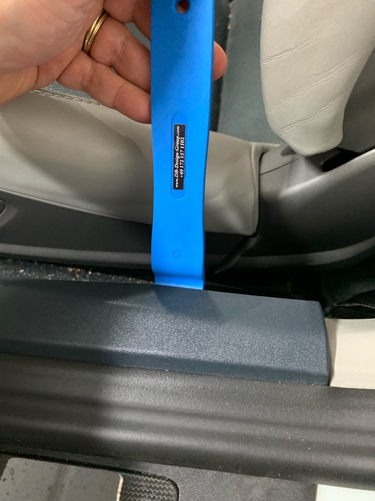

Une photo de la pièce de plastique bleu d’origine dans l’habitacle:
Tuto 991.2: installation des pas de porte par pièces DBCarbon Carrer10
On va avoir besoin de démonter une partie du joint d’étanchéité de la portière, donc rien ne vaut de jeter un coup d’oeil au PET pour se faire une idée, la voilou sur l’éclaté c’est la piéce 4.
Tuto 991.2: installation des pas de porte par pièces DBCarbon Bc911-10

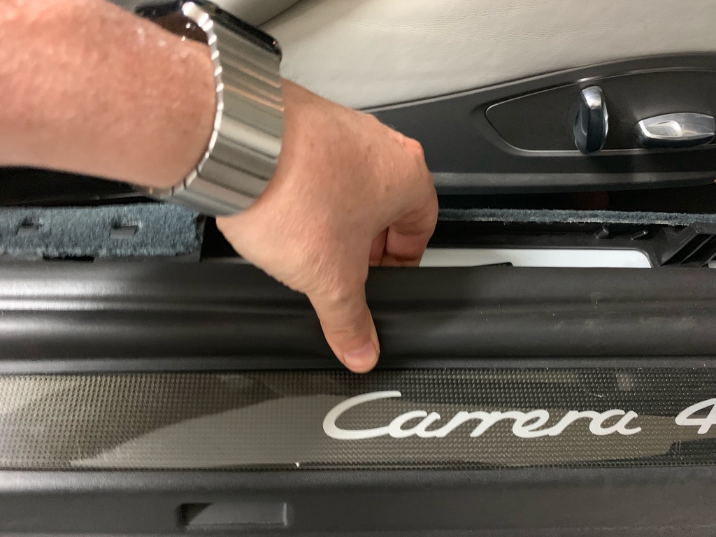

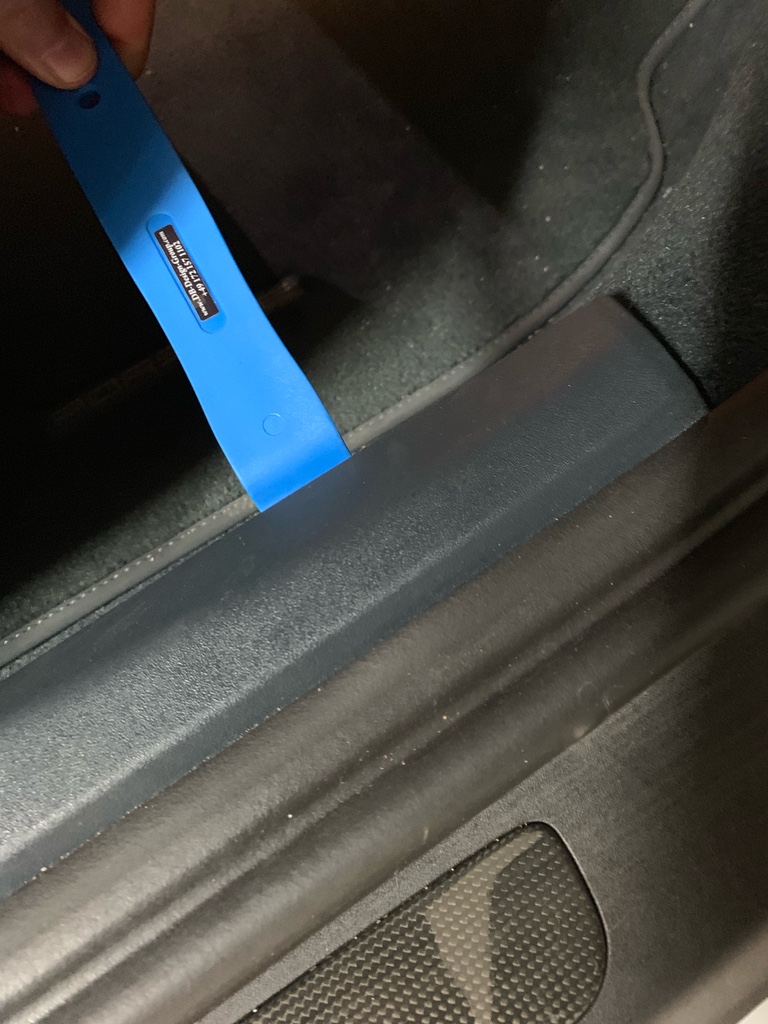

La première étape est de faire levier à l’avant du pas de porte pour commencer à le désolidariser en utilisant un outil en silicone.

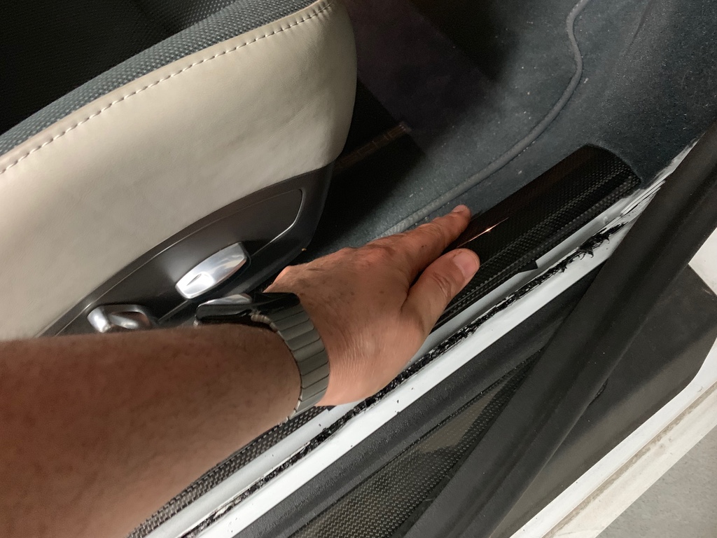

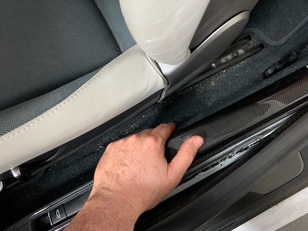

Une fois qu’il est retiré, on place la nouvelle pièce en carbone en se guidant des orifices
Tuto 991.2: installation des pas de porte par pièces DBCarbon Bc911146
On appuis à l’arrière de la pièce
Tuto 991.2: installation des pas de porte par pièces DBCarbon Bc911147
Puis sur l’avant, on doit entendre les 2 fixations métalliques ce mettre en place.

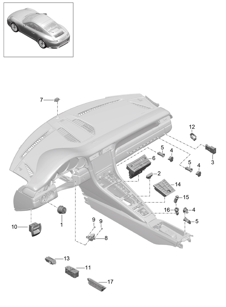

En plus du joint d’étanchéité, on va avoir besoin de démonter le boitier électrique de commande du coffre avant et du moteur, donc rien ne vaut de jeter un coup d’oeil au PET pour se faire une idée, la voilou sur l’éclaté c’est la piéce 17.

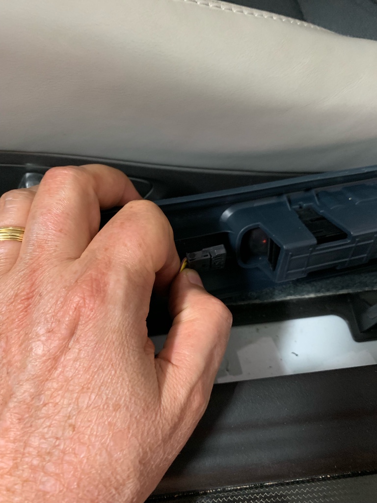

Retirer le cable, attention à l’arrière il y a une sécurité la deconnecté avec un petit tournevis plat, puis tirer sur la prise
Tuto 991.2: installation des pas de porte par pièces DBCarbon Bc911154
Récupérer la pièce, l’étape suivante sera de démonter le bloc de commande avec les outils en sil!cone pour l’adapter sur la piéce en carbone c’est le plus dur (le boitier rentre en force avec des pattes autobloquantes). S’attaquer à l’avant du boitier:

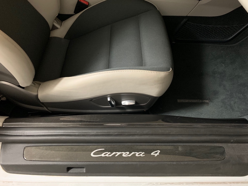

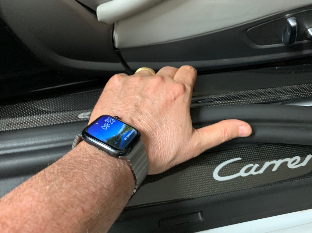

Et voila, YES, plus qu’a admirer le résultat côté passager et conducteur
Tuto 991.2: installation des pas de porte par pièces DBCarbon Carrer13
Tuto 991.2: installation des pas de porte par pièces DBCarbon Carert10
Tuto 991.2: installation des pas de porte par pièces DBCarbon Bc911166
Que c’est booo
J’espère que cela aidera certains membres, dites moi ce que vous pensez du résultat :-)

Oui c'est beau. A l'usage, le carbone est-il très marqué ?
Tuto 991.2: installation des pas de porte par pièces DBCarbon Empty
MessageSujet: Re: Tuto 991.2: installation des pas de porte par pièces DBCarbon   Tuto 991.2: installation des pas de porte par pièces DBCarbon Icon_minitimeLun 26 Avr - 15:54
On ne touche pas le pas de porte en entrant/sortant du véhicule, le carbon n’a pas bougé depuis que je l’ai posé.
