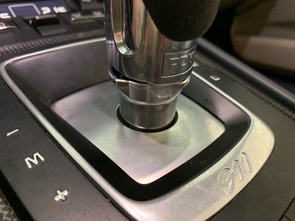

Avec votre 2em main, saisissez la petite partie en bas du levier.
Tuto 991.2: installation sélecteur PDK par une pièce DBCarbon Bc911-75
Et tourner vers la droite, jusqu’a arriver à un cran (rotation ~15 degrés).
Tuto 991.2: installation sélecteur PDK par une pièce DBCarbon Bc911-76
Saisissez le levier fermement et tirer le vers vous.

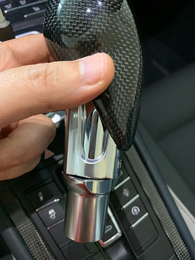

Tuto 991.2: installation sélecteur PDK par une pièce DBCarbon Bc911-77
Tuto 991.2: installation sélecteur PDK par une pièce DBCarbon Bc911-78
Prendre la pièce en Carbone neuve, tourner la petite partie du bas à l’identique.
Tuto 991.2: installation sélecteur PDK par une pièce DBCarbon Bc911-79
Insérer le levier en appuyant dessus.
Tuto 991.2: installation sélecteur PDK par une pièce DBCarbon Bc911-80
Tourner la petite partie du bas, cette fois ci vers la gauche jusqu’a ce qu’elle soit dans l’axe du levier.

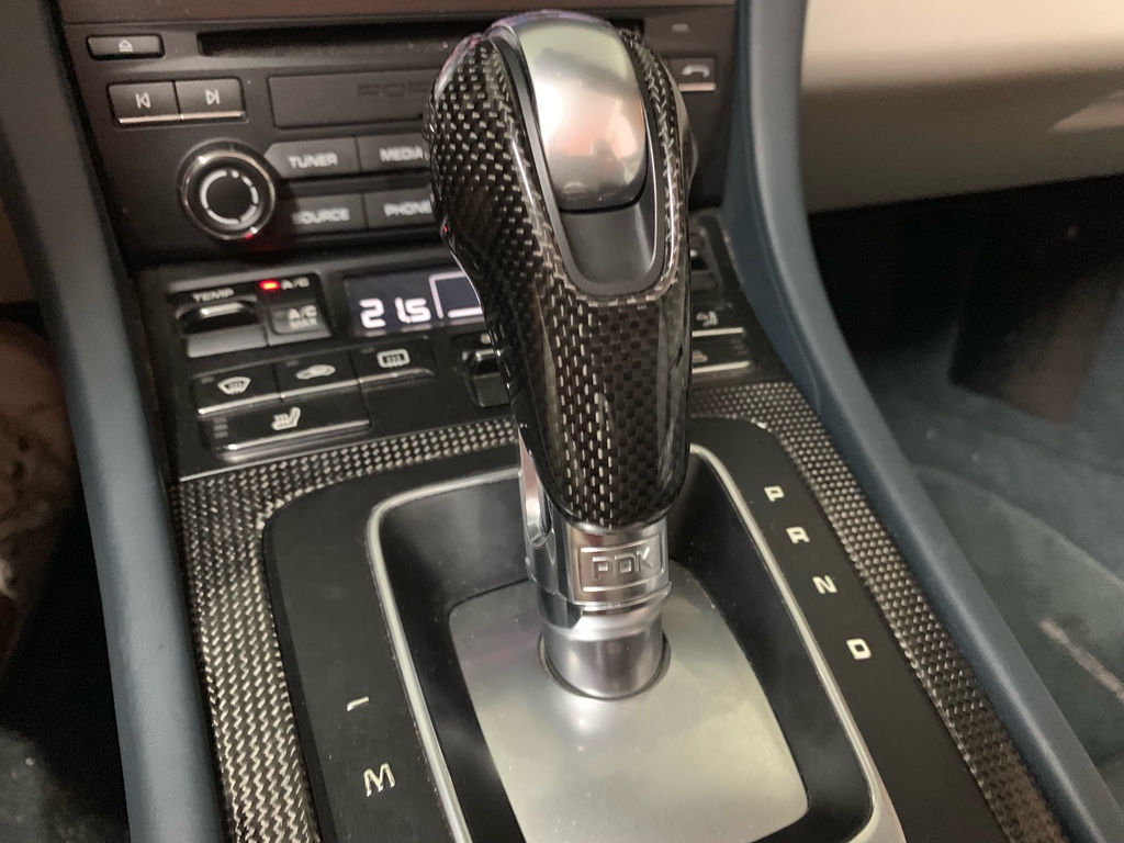

Remettre le sélecteur PDK sur parking et plus qu’a admirer le résultat...
Tuto 991.2: installation sélecteur PDK par une pièce DBCarbon Dogsch10
Tuto 991.2: installation sélecteur PDK par une pièce DBCarbon Bc911-81
Tuto 991.2: installation sélecteur PDK par une pièce DBCarbon Bc911-82
C’est boooo :-)
