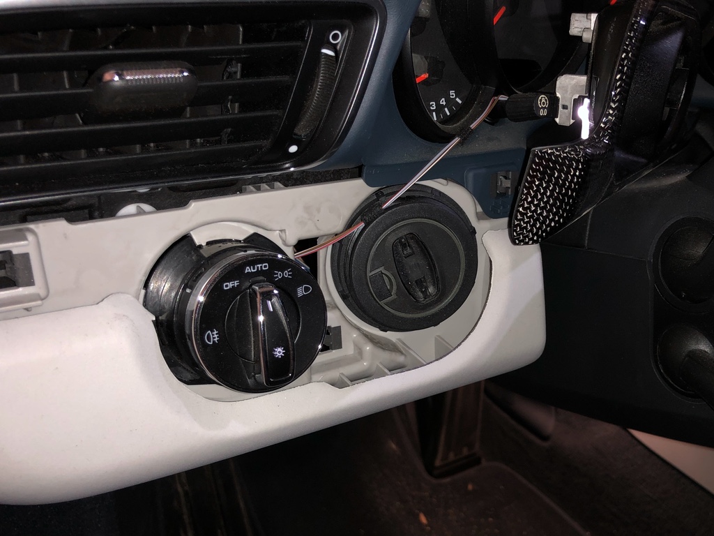

(1) démontage du cache de clef de contact.
insérer un outil plat à cet endroit et faire levier, le déplacer entre l’interrupteur et la clef et faire de même doucement, elle vient sans forcer.
Tuto 991.2: installation de l’entourage des compteurs par pièce DBCarbon Bc911-17
Tuto 991.2: installation de l’entourage des compteurs par pièce DBCarbon Bc911-16
Faite attention elle est relié à un cable electrique qui alume le contour de la clef, la laisser pendre sans tirer dessus.

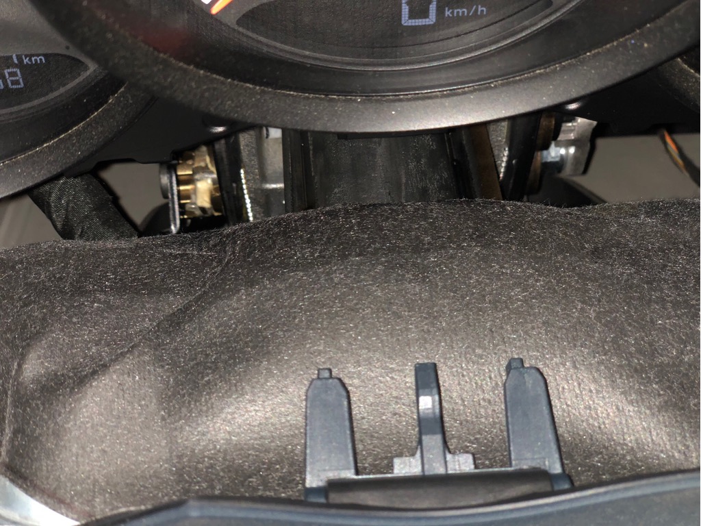

Il y a un tissus en similicuir qui est fixé à la pièce que l’on démonte ainsi que sous le tableau de bords au dessus de la colonne de direction, inserer les doigts tirer dessus de haut en bas à droite et a gauche et il se déclipsera (le problème sera la fixation du nouveau pfff).

Le remontage de la nouvelle pièce est vraiment très facile et se fait à la main, juste s’aider avec une spatule pour faire glisser jusqu’au fond le tissus en similicuir et se faire aider par des petites mains pour clipser le tissus au dessous du tableau de bord,
PS: si vous n’y arrivez pas vou devrez démonter le cache de colonne de direction derrière le volant pour avoir un accès plus pratique (pas très important, ce tissus ne bouge que lorsque vous régler le volant).
