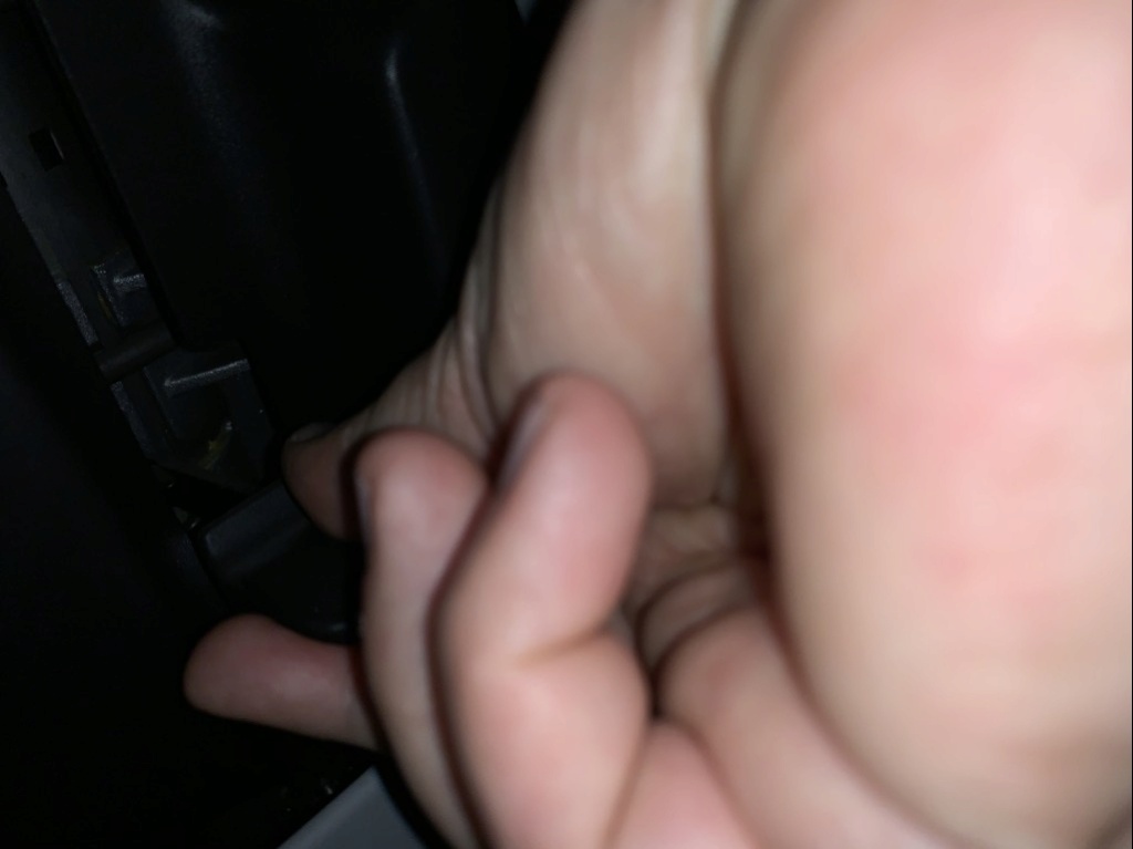

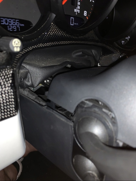

Appuyer à l’extrémité de la pièce haute au niveau de sa jonction avec la partie basse, à gauche puis à droite pour dé-clipser la pièce.
Tuto 991.2: installation cache colonne de direction par pièces DBCarbon Bc911-93
Tuto 991.2: installation cache colonne de direction par pièces DBCarbon Bc911-92
Tuto 991.2: installation cache colonne de direction par pièces DBCarbon Bc911-95
Tuto 991.2: installation cache colonne de direction par pièces DBCarbon Bc911-94

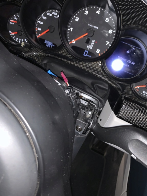

Puis la faire pivoter vers les compteurs, ce qui fais apparaître le faisceau électrique des micros à démonter.
Tuto 991.2: installation cache colonne de direction par pièces DBCarbon Img_1610

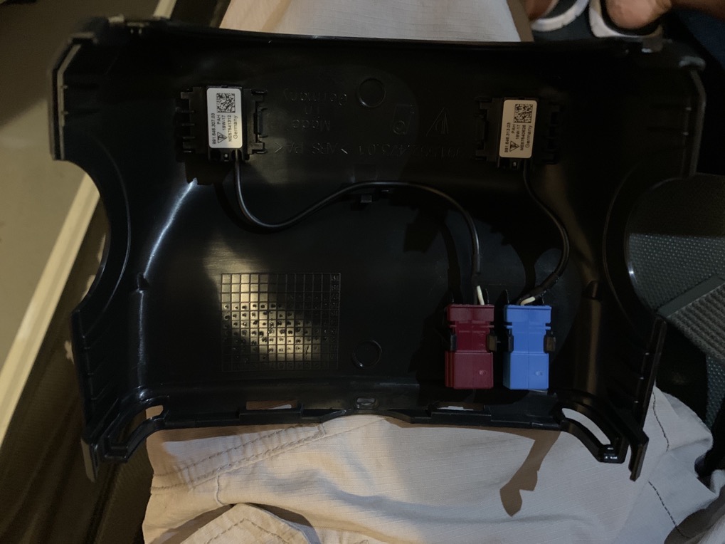

S’aider d’un tournevis pour désolidariser les connecteurs rouge et bleu par l’arrière, puis retirer la pièce.
Tuto 991.2: installation cache colonne de direction par pièces DBCarbon Sp1_3911
Tuto 991.2: installation cache colonne de direction par pièces DBCarbon 970_6111
Tuto 991.2: installation cache colonne de direction par pièces DBCarbon Bc911-97
Transférer le câblage de la pièce d’origine vers celle en Carbone
