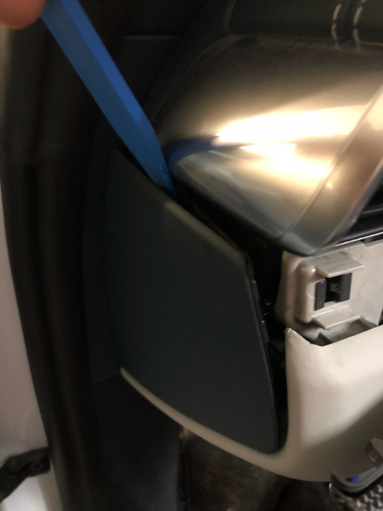

(2) démontage du cache latérale du tableau de bord.
Tuto 991.2: installation bouton frein à main électrique piece DBCarbon Bc911-66
Insérer un outil plat et faire levier tout autour de la piéce, beaucoup de fixation la retienne, lorsqu’elle peut s’écarter faire un mouvement de haut en bas avec la main en tirant, elle se dégage tranquillement.

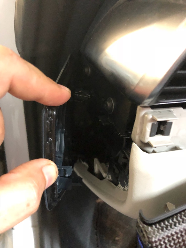

Tuto 991.2: installation bouton frein à main électrique piece DBCarbon Bc911-67
Cela permet d’avoir un léger accès aux 2 pattes du bas des fixations du frein a main electrique à l’arrière de la piéce

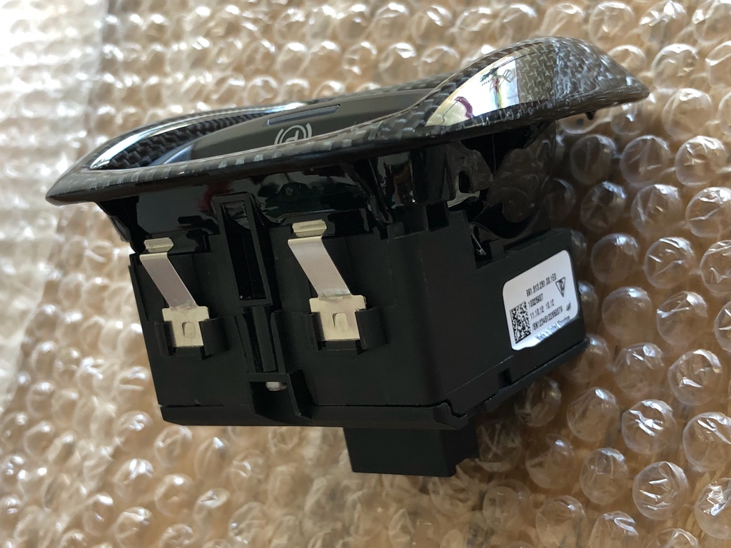

(4) démontage du bouton de frein à main électrique.
Les fixations en métal sont au nombre de 4, répartie en haut et en bas (les voici sur la nouvelle pièce)
Tuto 991.2: installation bouton frein à main électrique piece DBCarbon 1991_110

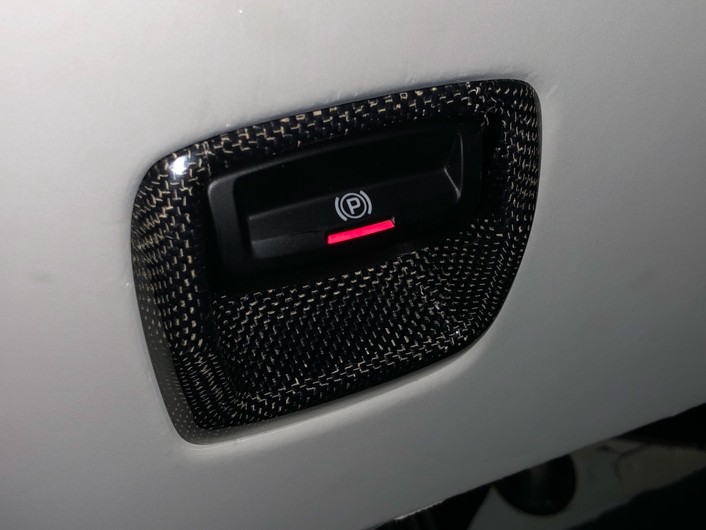

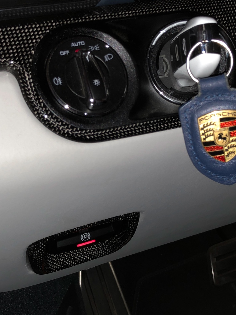

(6) refaire les étapes en sens inverse avec la pièce en carbone et ensuite plus qu’a admirer le résultat...
Tuto 991.2: installation bouton frein à main électrique piece DBCarbon Bc911-69
Tuto 991.2: installation bouton frein à main électrique piece DBCarbon Bc911-70
Sympatoche non ;-)
