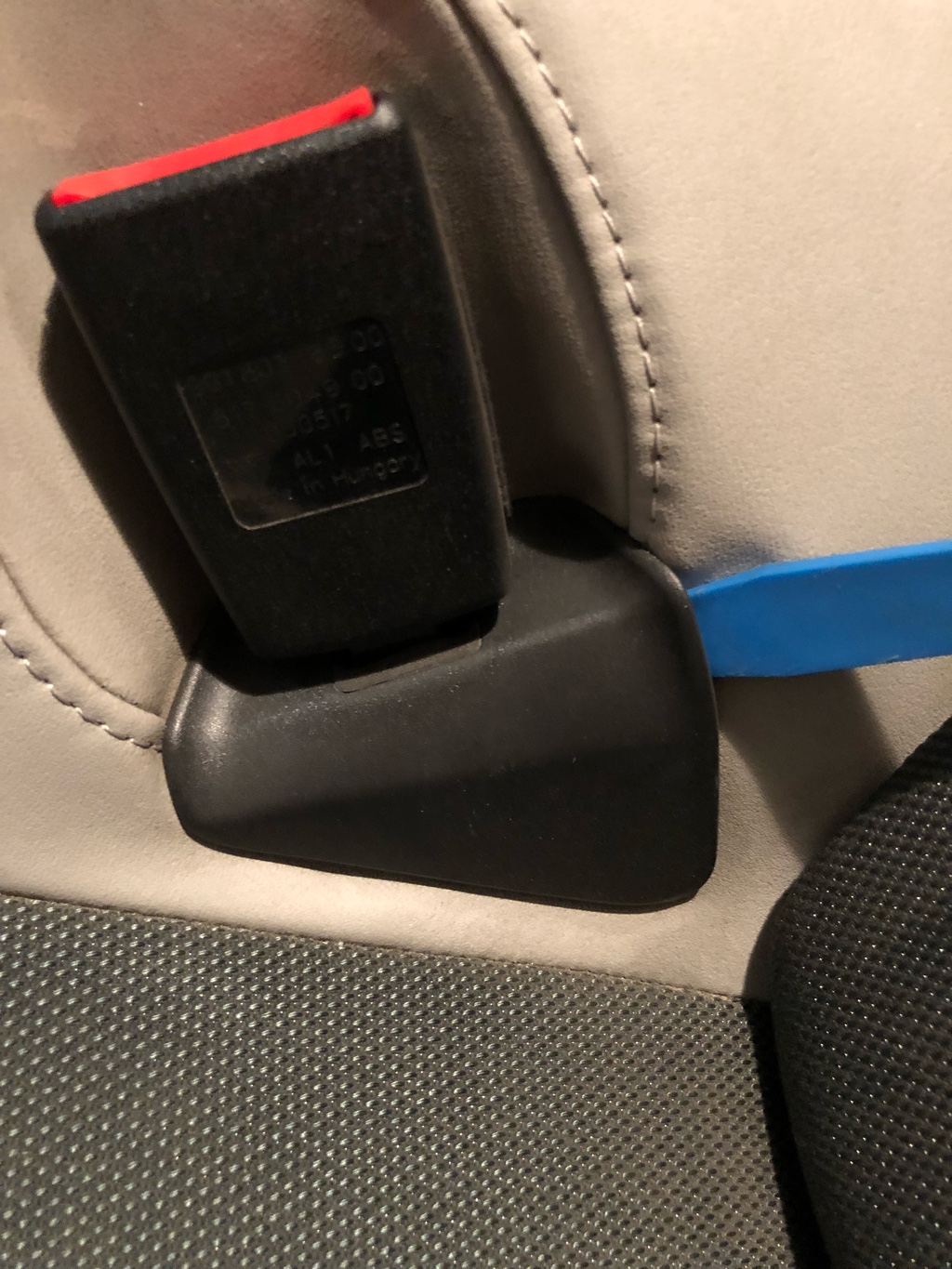

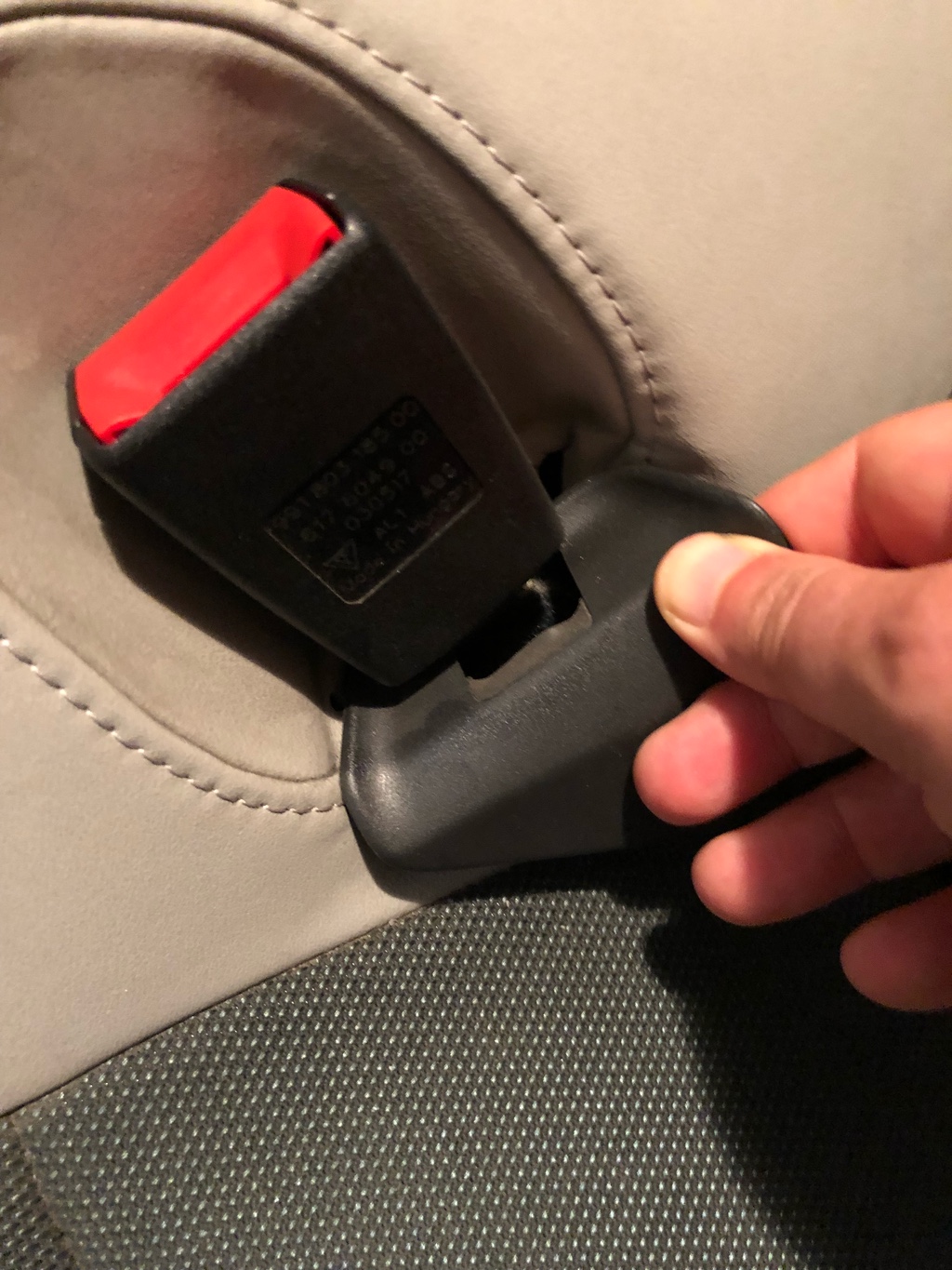

Etape 1 - démontage des caches attaches de ceintures de sécurité
Il suffit de passer un outil en silicone à l’arrière, faire levier et tirer avec la main, le cache vient tout seul et découvre la vis de fixation de l’attache de la ceinture de sécurité.
Tuto 991.2: installation d’un vide poche arrière avec pièce DBCarbon Bc911-26
Tuto 991.2: installation d’un vide poche arrière avec pièce DBCarbon Bc911-27
Tuto 991.2: installation d’un vide poche arrière avec pièce DBCarbon Bc911-28
Faire la même opération de l’autre coté

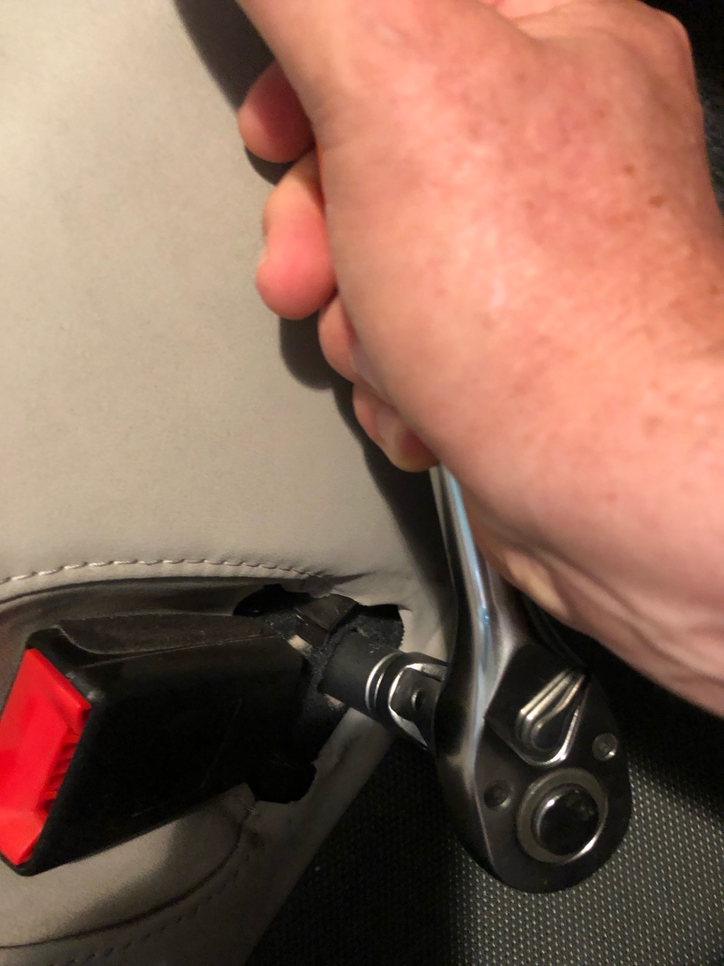

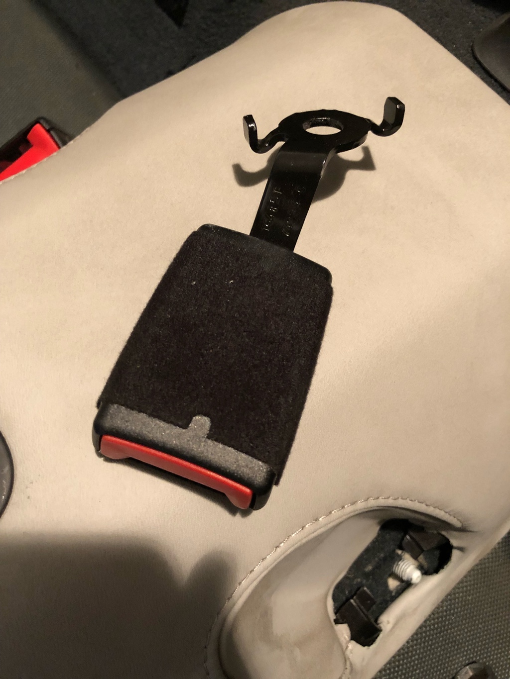

Etape 2 - dévissage et extraction des attaches de ceintures de sécurité
Utiliser une douille de 16mm avec un levier à cliquet et le tour est jouer
Tuto 991.2: installation d’un vide poche arrière avec pièce DBCarbon Bc911-29
il ne reste plus qu’a attraper l’attache et la faire pivoter hors de l’axe de la vis (attention elle est inséré dans 2 petites encoches) et voilà
Tuto 991.2: installation d’un vide poche arrière avec pièce DBCarbon Bc911-30

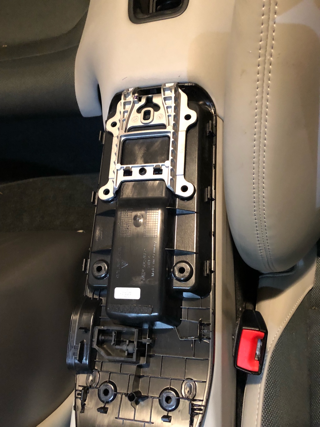

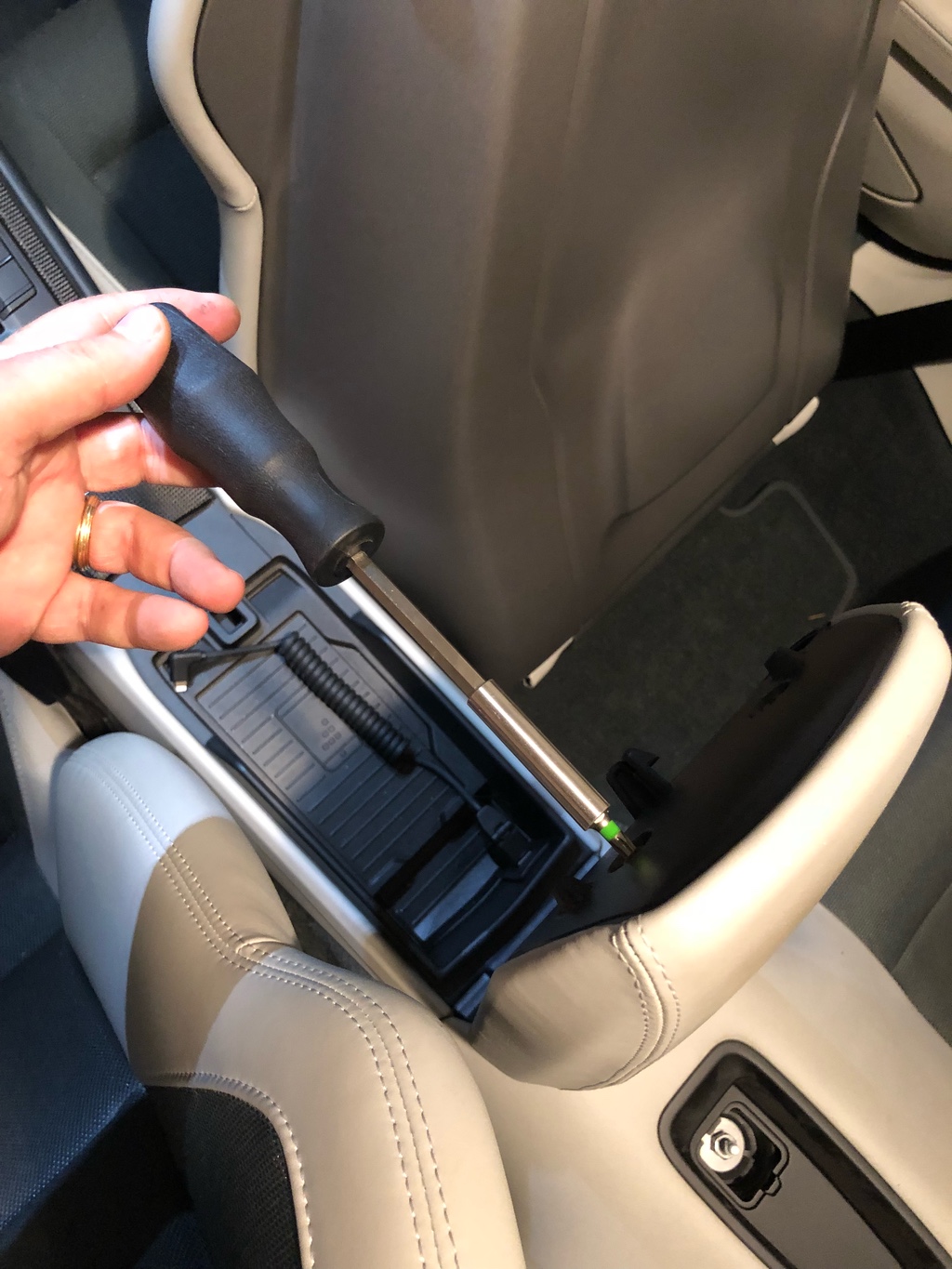

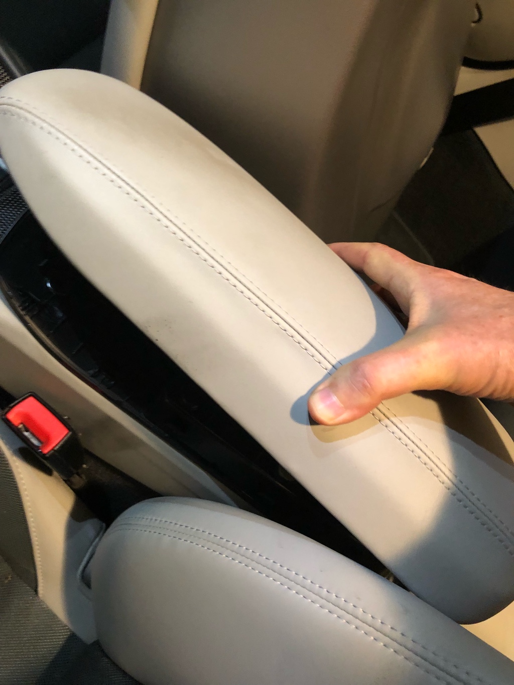

Etape 4 - enlever le repose main de l’accoudoir central
En effet cette pièce va nous empêcher d’enlever la banquette arrière.
Tuto 991.2: installation d’un vide poche arrière avec pièce DBCarbon Bc911-32
Ouvrir l’accoudoir central et dévisser les 8 torx qui retienne cette pièce.
Tuto 991.2: installation d’un vide poche arrière avec pièce DBCarbon Bc911-33
Tuto 991.2: installation d’un vide poche arrière avec pièce DBCarbon Bc911-34
Faite un mouvement de balancier droite gauche et voila vous avez la partie en cuir de l’accoudoir désolidarisé.
Tuto 991.2: installation d’un vide poche arrière avec pièce DBCarbon Bc911-35
Refermer l’accoudoir.

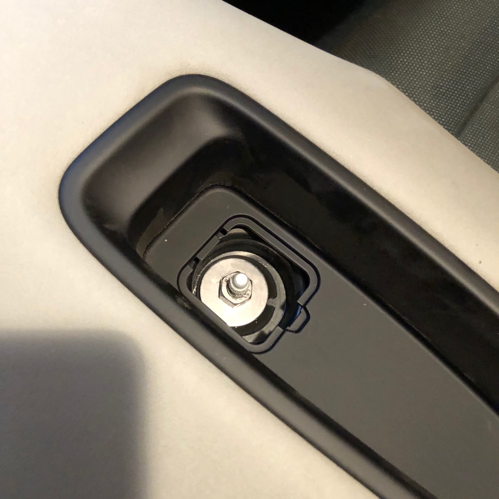

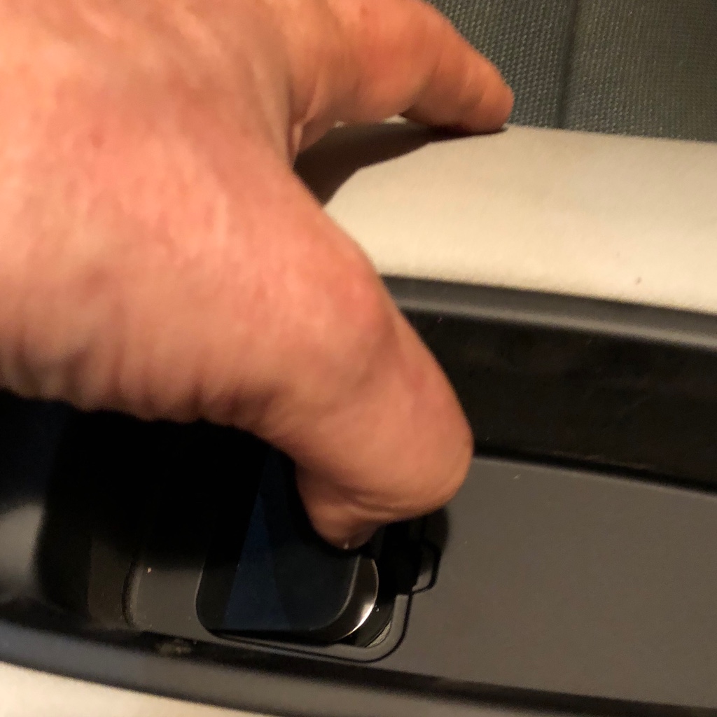

Etape 5 - dévisser la fixation principal de la banquette arrière
Rabattre avec le doigt le caoutchouc au fond du vide poche arrière.
Tuto 991.2: installation d’un vide poche arrière avec pièce DBCarbon Bc911-37
Tuto 991.2: installation d’un vide poche arrière avec pièce DBCarbon Bc911-38
Ouvrir la petite trappe au dessous.
Tuto 991.2: installation d’un vide poche arrière avec pièce DBCarbon Bc911-39
La vis de fixation apparaît,
Tuto 991.2: installation d’un vide poche arrière avec pièce DBCarbon Bc911-40
il suffit d’utiliser une douille de 13mm avec un levier à cliquet et le tour est joué.
Tuto 991.2: installation d’un vide poche arrière avec pièce DBCarbon Bc911-41

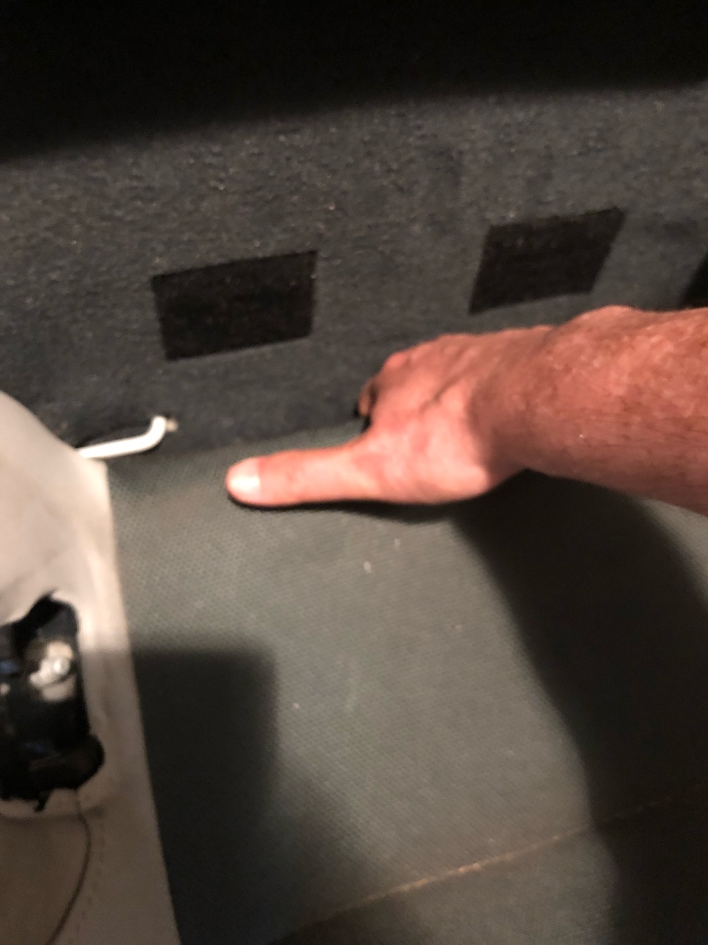

Etape 6 - dépose de la banquette arrière
La banquette arrière n’est plus maintenu que par 4 fixation en plastique devant le vide poche arrière à la limite de l’accoudoir avant et par 4 fixations velcros sous les sièges.
Pour désolidariser le premier velcros il suffit de passer la main sous l’avant du siège et de lever.
Tuto 991.2: installation d’un vide poche arrière avec pièce DBCarbon Bc911-42
Pour désolidariser le deuxième velcros il faut passer la main derrière l’assise du siège et de lever.
Tuto 991.2: installation d’un vide poche arrière avec pièce DBCarbon Bc911-43
Répéter ces opérations de l’autre coté.
Les 4 fixations en plastiques se déboitent d’elles même si ont sort la banquette de la façon suivante: passer les mains à l’arrière de l’assise des sièges et lever doucement; l’axe de rotation se situera à la limite de l’accoudoir avant.

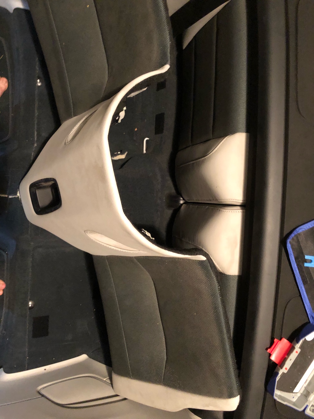

Pour la suite, il vaut mieux transporter la banquette à la maison ou vous aurez plus de lumière.
Tuto 991.2: installation d’un vide poche arrière avec pièce DBCarbon Bc911-45
ps: profitez-en pour nettoyer le cuir sous l’emplacement des fixations de ceinture de sécurité (zone inaccessible et qui prend la poussière).
Etape 7 - sortir le vide poche arrière

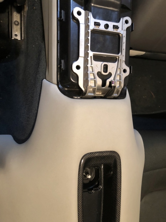

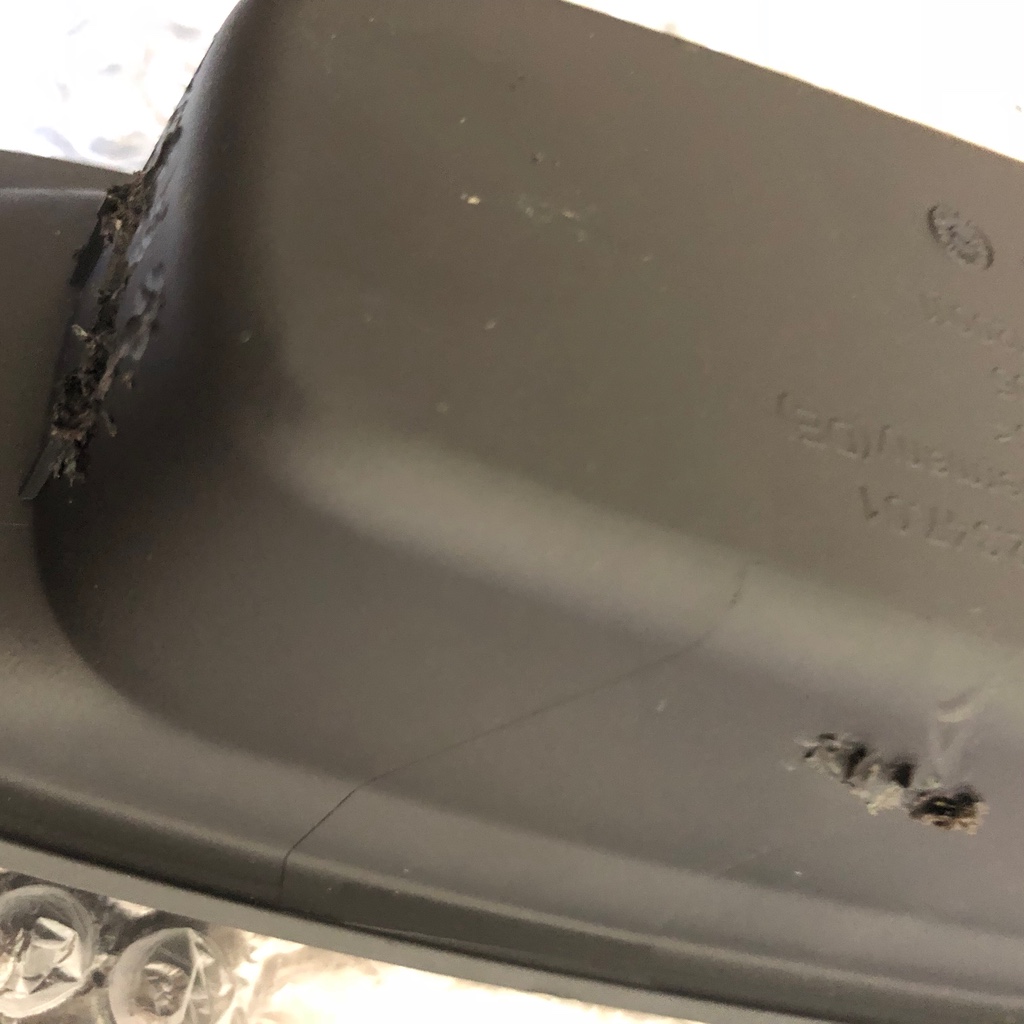

Et c’est la que les soucis arrivent, en plus des fixations latérales fragiles, le vide poche arrière a 2 fixations rigides à l’avant et à l’arrière qui rentrent en force et qui le solidarise fermement avec la banquette, voila à quoi ça ressemble:
Tuto 991.2: installation d’un vide poche arrière avec pièce DBCarbon Bc911-46
Je n’ai trouvé qu’une solution, c’est de manger une de ces grosses fixations arrière à la Dremel avec une fraise ainsi que les deux fixation latérale les plus proche;
donc mettez vos lunettes de protection et on y va
Tuto 991.2: installation d’un vide poche arrière avec pièce DBCarbon Bc911-47
ensuite il suffit de pousser dessus et tout sort facilement. (Attention faire très doucement, le but est de ne pas toucher la banquette arrière mais attaquer uniquement le vide poche)
voila ce qu’on a enlever à la Dremel sur la pièce d’origine pour la faire sortir:
Tuto 991.2: installation d’un vide poche arrière avec pièce DBCarbon Bc911-48
Aspirer les débris de plastique à l’aspirateur.
Retourner la banquette et insérer en force la pièce en carbone et voilou, ça commence à avoir de la gueule...
Tuto 991.2: installation d’un vide poche arrière avec pièce DBCarbon Bc911-49

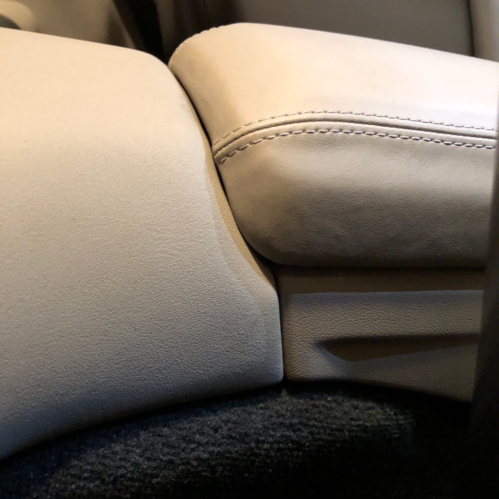

Regardez bien juste le bas de l’accoudoire pour repérer les encoches de fixations
Tuto 991.2: installation d’un vide poche arrière avec pièce DBCarbon Bc911-50
Commencer a clipser cette partie puis solidariser le velcro des siéges
Tuto 991.2: installation d’un vide poche arrière avec pièce DBCarbon Bc911-51

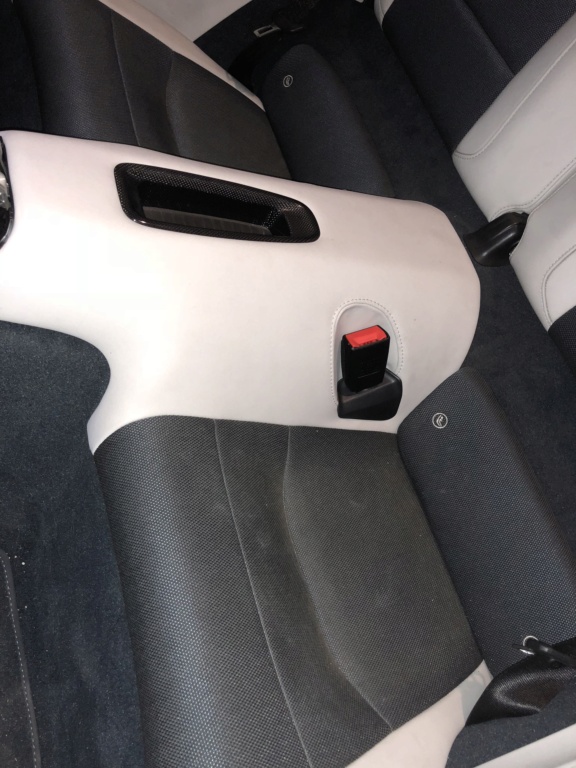

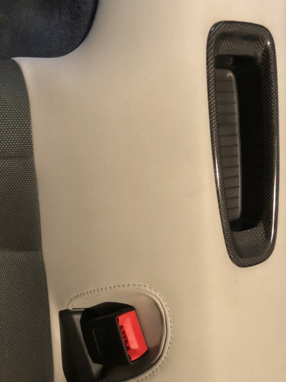

Etape 9 - contempler le résultat
Tuto 991.2: installation d’un vide poche arrière avec pièce DBCarbon Bc911-53
Tuto 991.2: installation d’un vide poche arrière avec pièce DBCarbon Bc911-52
Que c’est booo :-)
