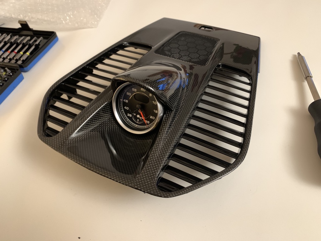

J’ai laissé passer un peu de temps avant de poster ce tutoriel, mais ouf ça y est je me décide, il y a donc un mois j’ai reçu ces 4 pièces en Carbone de ma crémerie allemande habituelle.

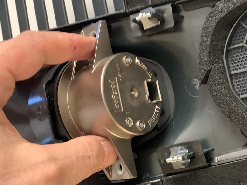

ETAPE 2: démontage du chrono et changement du chapeau
Le chrono est fixé par 2 vis torx, une fois dévissées il suffit de tirer dessus pour l’enlever.

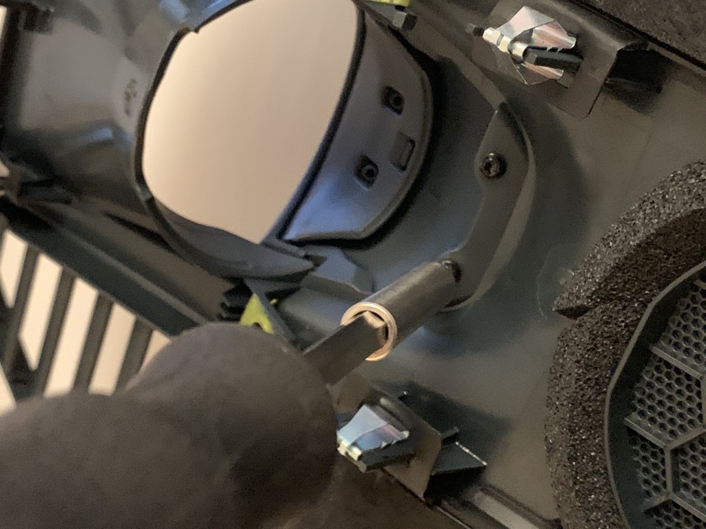

Dessous on a accès a 2 autres vis torx qui fixe le chapeau du chrono, une fois dévissées on retourne la pièce, puis il suffit de tirer sur le chapeau pour l’enlever.

On insère le chapeau en carbone en force, puis on retourne la pièce et ont remonte le chrono en sens inverse. (Attention à ne pas casser les 2 petits crochets)

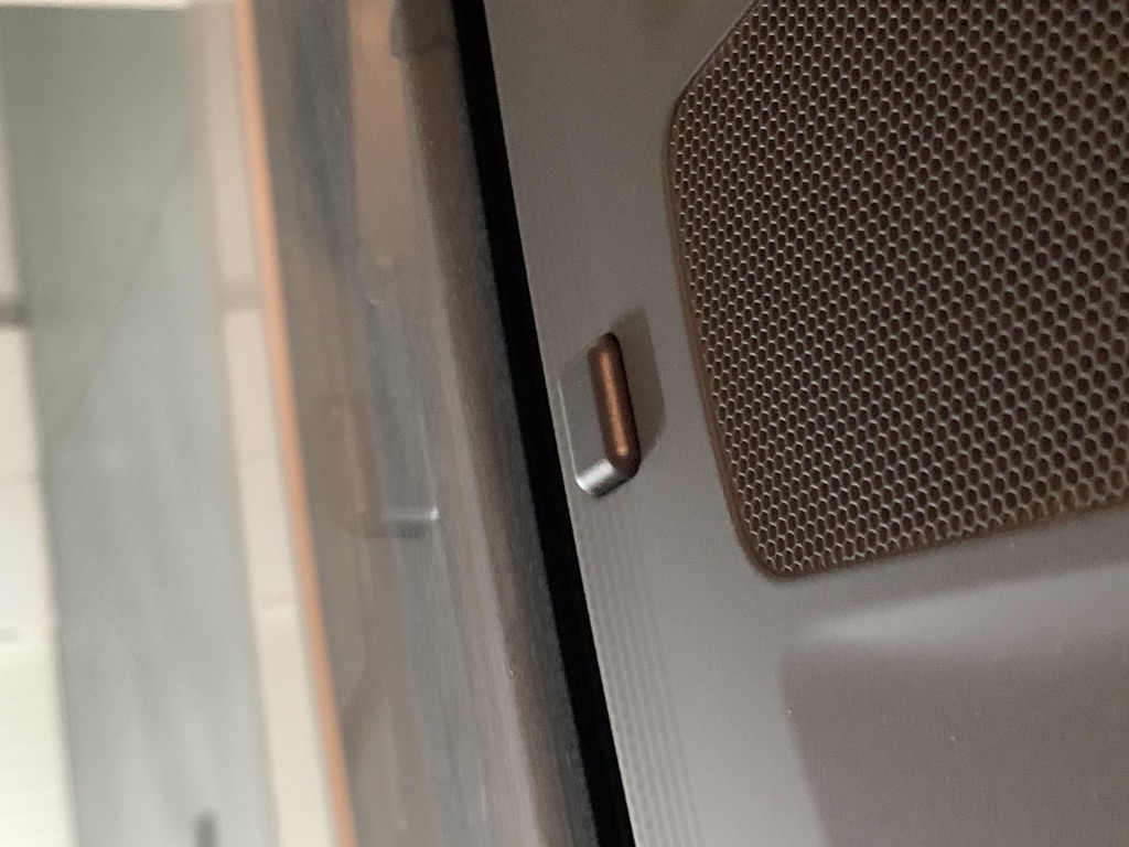

On insère un outils en silicone et on fait doucement levier en se déplaçant vers la portière, cette pièce vient toute seule; mais les clips mâle côté pare-brise se cassent même en faisant attention. ( Surtout penser à enlever ces petit bouts de plastiques dans les trous des clip sinon il sera impossible de placer les pièces en carbone correctement)

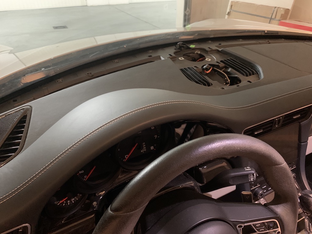

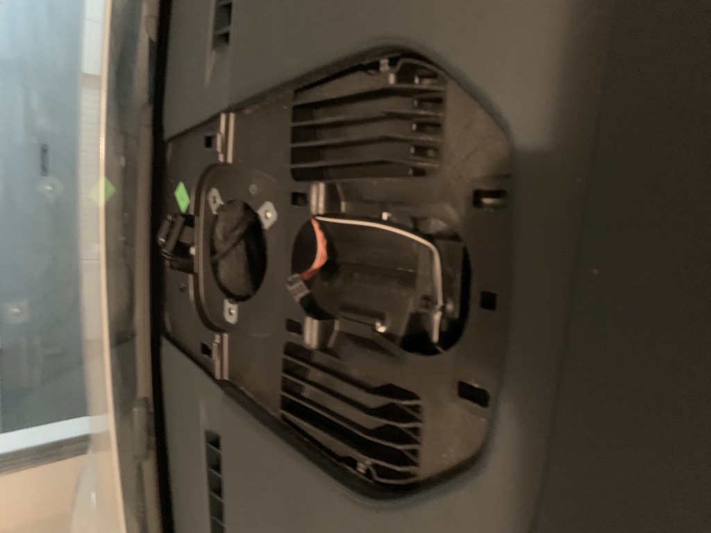

Et voilà le haut du tableau de bords est intégralement démonté.

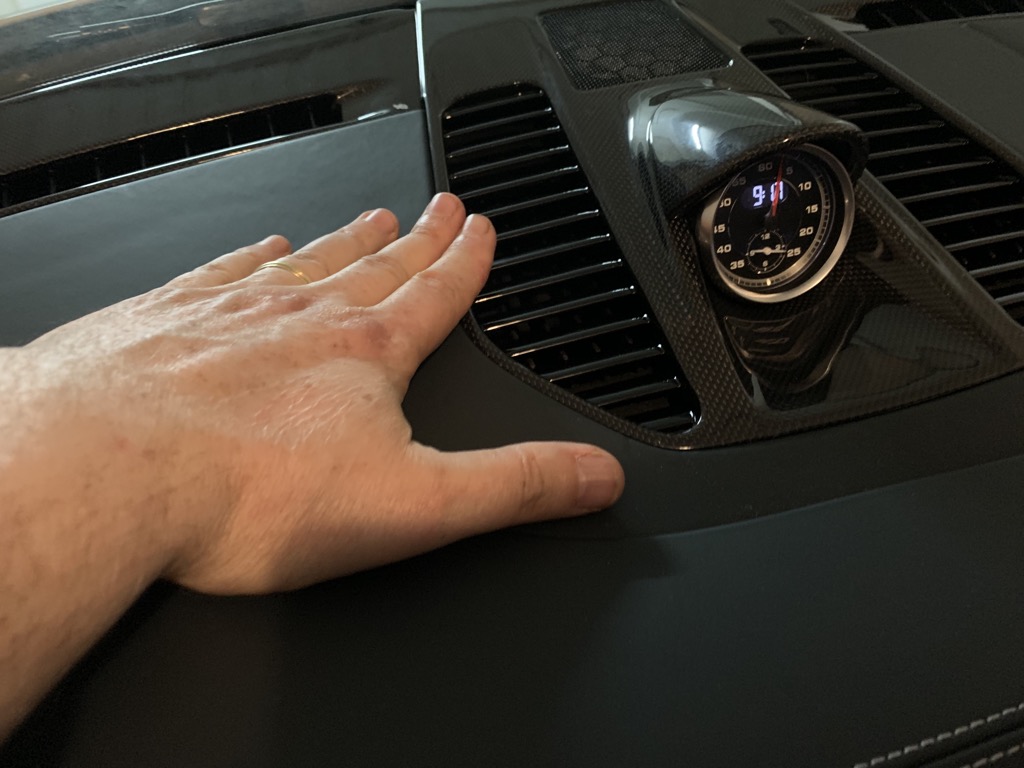

D’abord les aérateurs gauche droite, pour ces pièces il faut commencer à fixer toute la partie proche du pare-brise, puis celle proche du volant. (Vérifier que la partie jouxtant le centre est bien planne, si ce n ‘est pas le cas la pièce est mal mise)

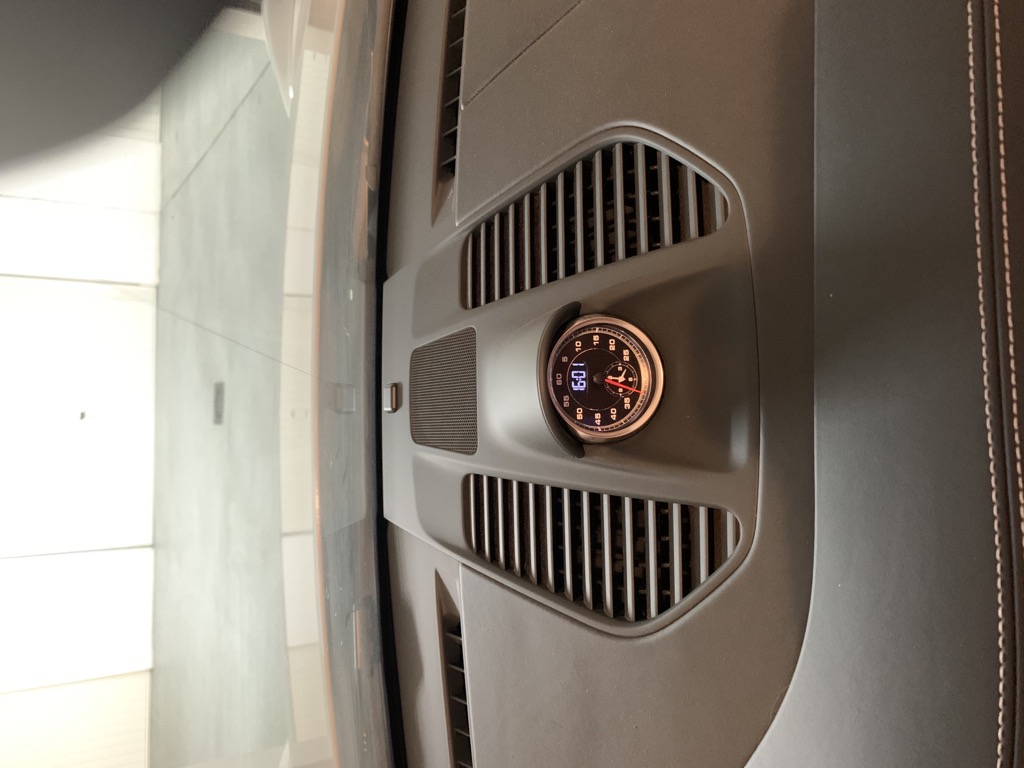

Puis remonter pour la partie centrale: il faut d’abord clipser l’arrière de la pièce, puis remettre le capteur de luminosité, reconnecté le chronographe (partie très difficile ou la patience est de mise) et enfin clipser en force l’avant.

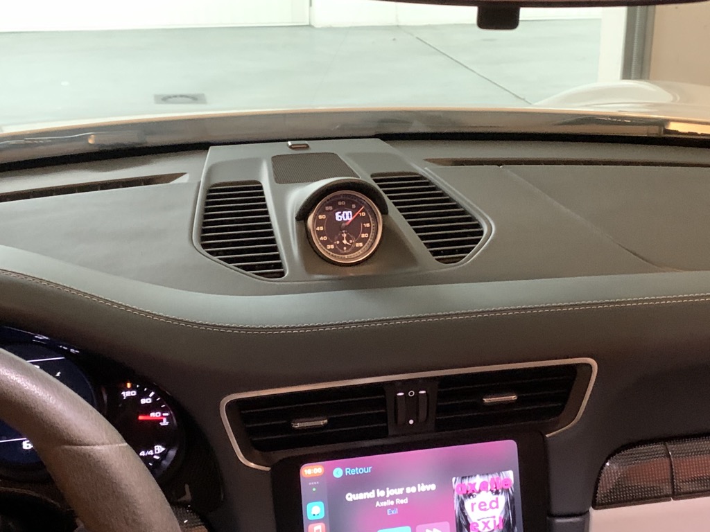

ETAPE 5: admirer le résultat
Tuto 991.2: Installation dessus tableau de bords, aerations et chrono pièce DBCarbon 25099810
Tuto 991.2: Installation dessus tableau de bords, aerations et chrono pièce DBCarbon B75a0710
Ça fait chouette, non?
