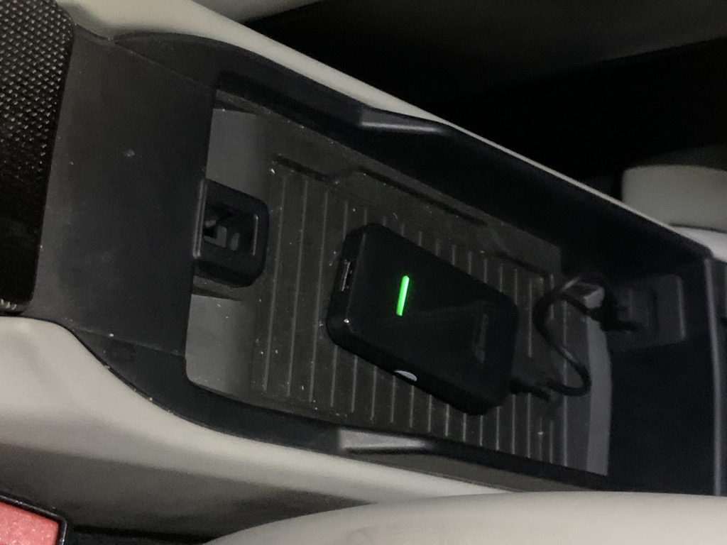

* Mettre le contact
* Brancher le mini cable sur le CarlinKit 2, puis le brancher sur le port USB situé dans l’accoudoir de la 911, une fois branché une Led verte clignote sur le CarlinKit 2.

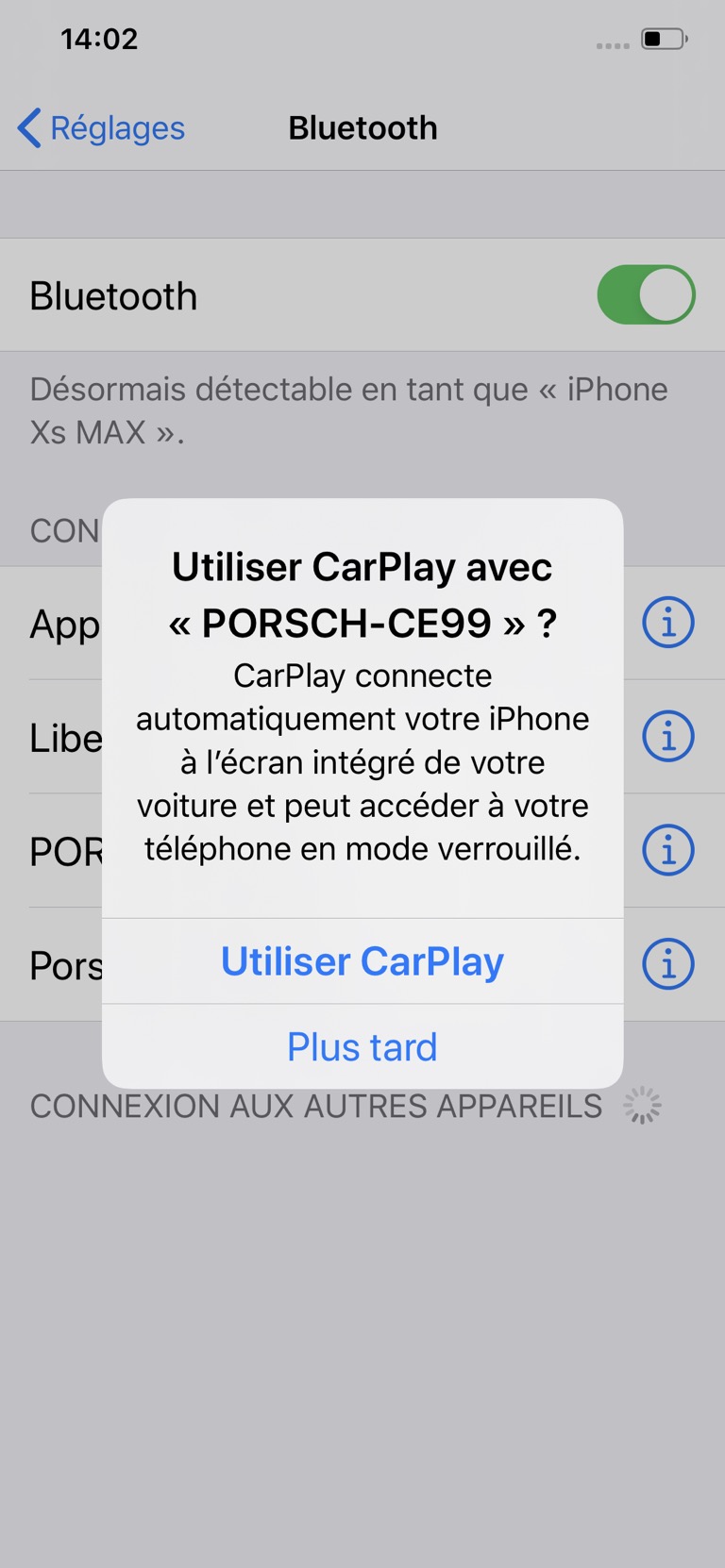

* Sur l’iPhone, lancer l’app Réglages et aller dans Réglages/Bluetooth/ et sélectionner le même périphérique bluetooth affiché sur le PCM cad ici « PORSCH-CE99 »
Tuto 991.2: Configuration du dongle CarlinKit 2 Rzogla10
* Un popup apparaît sur l’iphone « utiliser Carplay avec PORSCH-CE99 ? » répondre Utiliser Carplay
